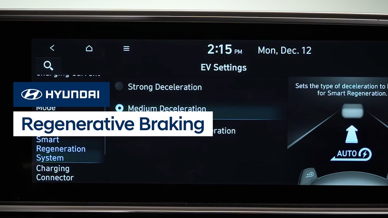

En del bilar hade tidigare “Paddle Shifter” för att byta växelläge på bilen. Kia EV6 och Hyundai Ioniq5 har “Paddle Shifter” för att hantera hur elmotorn ska bromsa bilen och återladda batteriet. Man kan också ställa in hur stark bromsverkan ska vara i Infotainment systemet. Det finns tre nivåer.

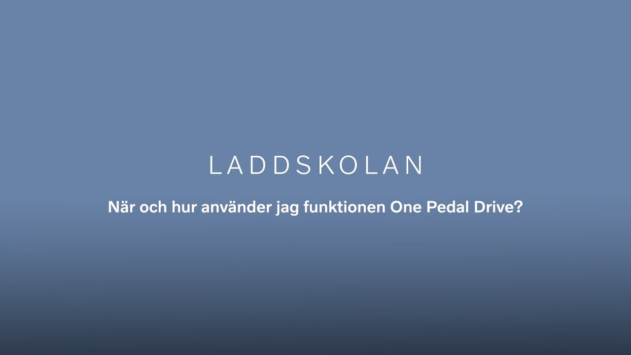

Det förklaras kanske bäst i den här YT videon

På Ioniq5 och även EV6 fungerar bromspedalen på det sättet. När man bromsar med bromspedalen regenereras energi till högvoltsbatteriet. Om man bromsar hårt används också de fysiska bromsarna. Om man sällan använder de fysiska bromsarna kommer bromsskivorna att rosta. Hyundai har löst det genom att de fysiska bromsarna alltid används när man har lvl0 (coasting, frirull) inställt med paddlarna. Bilarna har många inställningar för regenerering. Tre i infotainmentsystemet (svag, medel, stark) och flera med med paddlarna.
lvl0, ingen regenerering, lvl1, som vanlig motorbroms, lvl2, lite starkare, level 3, starkare och när man håller inne vänster paddel, starkare tills bilen stannar. För lvl 0, lvl1, lvl2 och lvl3 finns också ett auto läge, som gör att bilen bromsar in när man närmar sig en annan bil, men bilen stannar inte. Sedan finns I-Pedal, där man reglerar bromskraften med gaspedalen och när man släpper upp gaspedalen helt bromsas bilen tills den stannar.
