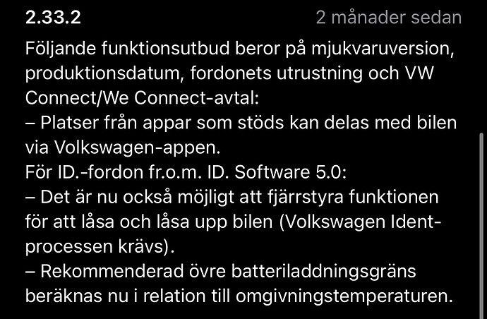

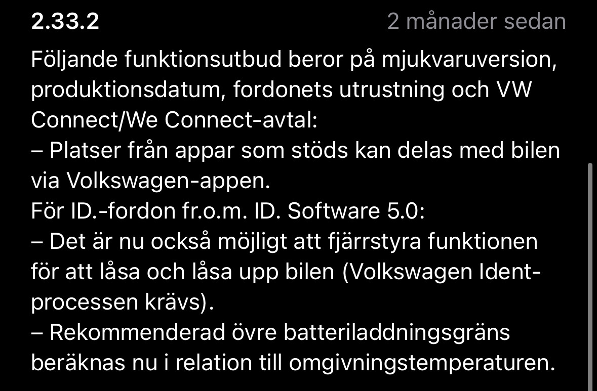

I tillägg till det som sagts ovan så är en parameter Volkswagens undermåliga digitala upplevelse. Du kan inte låsa och låsa upp bilen med appen, vare sig som digital nyckel eller distans via molnet – i princip bara ställa in värmen.
Tänk också på att om du väljer ID.4an att kolla på att köpa till extra garanti då den enbart är 2 år.
Tror det funkar i 4/5-mjukvaran. Har i alla fall för mig att det har stått när jag har uppdaterat appen. Det funkar dock inte för min ID 4 med 3.2-mjukvaran.
Det gick inte på 4.0 och ID.7:an jag hade men kanske kom senare.
Verkar ha kommit till 5.0 för två månader sedan.
Sweet! Då stryker vi det klagåmålet.
