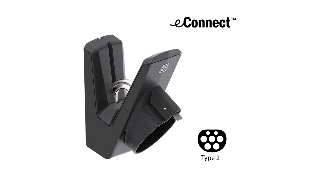

Så jag köpte en DEFA hållare.

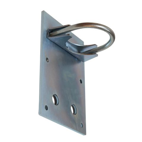

Den ser väldigt ändamålsenligt ut! Frågan är hur man kan montera denna på en stolpe.
Valfritt stolpfäste med montageplåt.
Nackdelen är då att den är ganska enkel att demontera om man verkligen vill ha kabeln.
