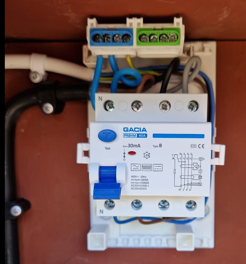

Det där är absolut inte rätt! Direkt farligt dessutom ifall kabeln till laddboxen inte har grov nog area.
Reklamera omgående är mitt råd. Ladda inte bilen där innan du fått installerat en PSA eller kompletterat med 3 polig säkring.
Helt jävla sjukt. Installatören har ju klippt PE !!!
Ja, PE är klippt, blå ledare används för PEN. Vad jag förstår samma elektriska funktionalitet, då det är 4-ledare hela vägen till centralen för laddboxen, men att ledare som agerar PEN ska eller bör vara gulgröna, med blå markering? Antar för att undvika eventuell förvirring och risk?
Hos grannen, med liknande installation, används gulgrön med blå markering som PEN-ledare, inkopplad i laddboxens elcentral på PE-skenan, med brygga till N-skenan.
Det är inte alls bra. Har installatören byglat PE och N i laddbox då? Hur det det ut vid jordfelsbrytare? PEN skall alltid vara gulgrön med Blå markering. Dessutom klipper man aldrig bort en ledare. Oavsett om det är 4-ledarsystem som ingående så utför jag mina installationer som 5-ledare.

Dock när jag försökte beskriva problemet, så insisterade han på att det är en PSA, och han står bakom sin installation “till 110%”. Jag försökte tålmodigt flertalet gånger påtala att det inte är en PSA, och att korrekt dimensionerat överströmskydd i form av dvärgbrytare saknas. Efter ett antal försök insåg jag att det var lönlöst.
Den enda tolkning jag kan göra är att han varken vet eller kan se skillnad på en PSA (RCBO) och en jordfelsbrytare (RCCB).
Vi var iaf helt överens om att det bolag jag köpt av måste stå för att boka in jobbet för att ordna till det.
Senare på kvällen sms:ar han (eloge för engagemang och kvällsjobb, han är som sagt hjälpsam!), med en bild på min JFB:
“Jag gick igenom alla bilder från installation och hittade felet. [Säljbolaget] skickade fel PSA (40A), borde skicka 16A”.
Vad jag läst mig till (nej, är inte elektriker, men har inget emot att läsa och korsreferera) betyder 40A på en JFB att det är max ström den klarar per fas, och att 40A är det vanligaste som säljs, alltså betydligt mer än de max 25A per fas som hus normalt avsäkras till. Både min huvudbrytare i husets elcentral och dess JFB är också märkta 40A. Tämligen oroande att installatören menar att detta är märkning för överströmsskydd, och att det skulle vara problemet som gör att jordfelsbrytaren konstant löser ut.

Påpekade att det står IEC 61008 på modulen i min elcentral och att detta borde ha märkts direkt vid installationen. Oavsett om säljbolaget skickar fel produkt, eller inte skickar dvärgbrytare, så borde installatören upptäckt detta direkt och bokat om installationen.

  • Utbyte till RCBO Typ B, alternativt större normkapsling och installation av dvärgbrytare jämte befintlig JFB

Byglat, nja, men ihopkopplat. Blå PEN från servisledning, N till JFB, och PE till laddbox sitter alla i N-skenan.
Från servisledning innan mätarsäkringarna används blå ledare för PEN.
När du säger att du utför dina installationer som 5-ledare. I detta fallet då, där matningen är ett 4-ledarsystem, hur skulle du gjort?
Jag hade självklart kopplat in både N och PE på inkommande plint. PE till jordplint i nya kapslingen och N till PSA.

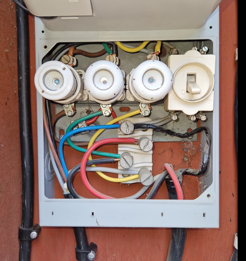

Fortfarande sjukt intresserad att luska i om boxen är kopplad före elmätaren, och då gör anläggningsansvarig skyldig till ett straffbart övertramp.

Bra fråga. Jag vill ju tro att plinten där nere är för utgående och att inkommande servis går rakt in i mätaren. Men man vet ju aldrig
Med tanke på att då TS bröt strömmen på elmätarens brytare så hade fortfarande laddboxen ström så känns det som inkommande servis är den som kommer på nedre plinten?
Den elmätaren har ingen strömbrytare vad jag kan se. Huvudbrytaren bredvid säkringarna verkar inte användas. Den har iaf inte alla faser inkopplade enligt bild.
Den installationen är högst olämplig och installatören vet inte vad han sysslar med. Naturligtvis ska du anmäla det. Var inte orolig för att anläggningen kommer fixas till. Det kommer företaget se till att lösa, om de fortsatt vill vara verksamma såklart. Annars kommer jag och hjälper dig, om du bor i Skåne :blush: Utöver det så är en ny mätartavla att önska. Eller åtminstone tråda om så att du har en inkopplad och fungerande huvudbrytare.
Orangea knappen mitt på har jag för mig att man bara håller in 5-10sek så bryter denna elmätaren.

Den är ju fysiskt inkopplad före elmätaren, och är strömsatt även när elmätaren slagit av all el till huset.
