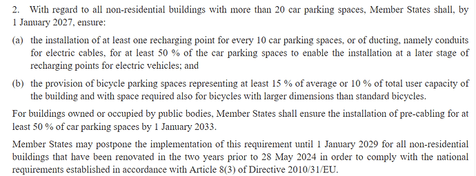

[editerad efter att ha haft problem att hitta rätt pdf]
https://eur-lex.europa.eu/legal-content/EN/TXT/?uri=CELEX:32024L1275

Kravet på att det ska finnas laddstolpar om man har 10 platser eller fler vid nybygge och retroaktivt att man ska ha en om man har 20 eller fler. Kom väl redan 2019? Men man har väl inte viljat ta tag i saken förrän det verkligen brinner i knutarna.
Finns det krav på effekt? Om inte och man har motorvärmaruttag går det väl att byta ut dom och ställa ner effekten på typ 3Kw. Då kommer man billigare undan.

Hittade ingenstans där effekten är definierad, tekniskt sätt bör det vara att, som nån annan skrev, byta ut motorvärmaruttagen mot billigast möjlig laddbox säkrad med 10A enfas.
Om inte motorvärmaruttagen t.om kan räknas hem som förberedelse för laddpunkt.
