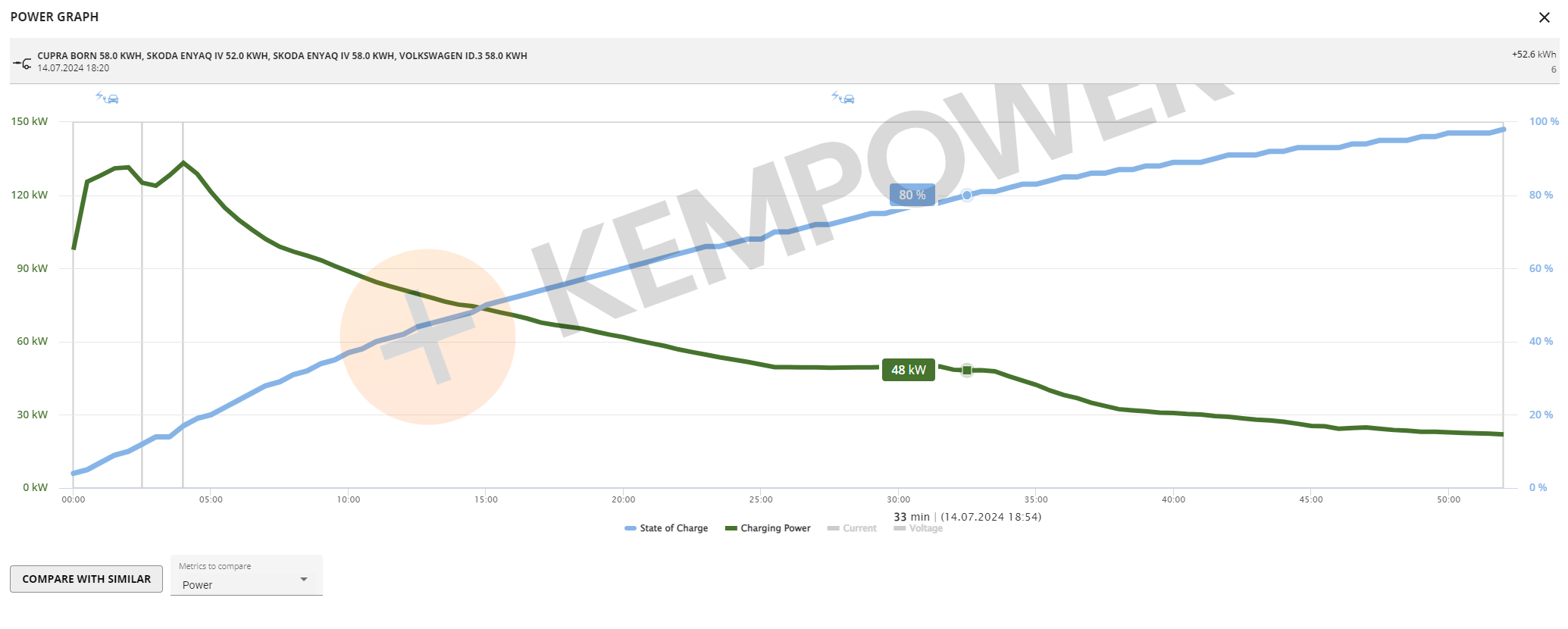

Snygg graf @elmacken, har du möjlighet att visa motsvarande graf för Volkswagen ID.3 Pro Performance, 204hk, 2021?
Jag har en sådan bil och laddar mest hemma så DC-laddning är egentligen inget bekymmer för mig. Nu gjorde vi några resor denna sommaren och jag blev förvånad över att jag inte kom upp i snabbare laddning. Tror att jag på någon OKQ8 lyckades komma upp över 70kW ved ett tillfälle. I de flesta fall så maxade det på strax över 40kW när jag laddade mellan 30% → 80%, är det normalt för denna bilmodell?
Tjena

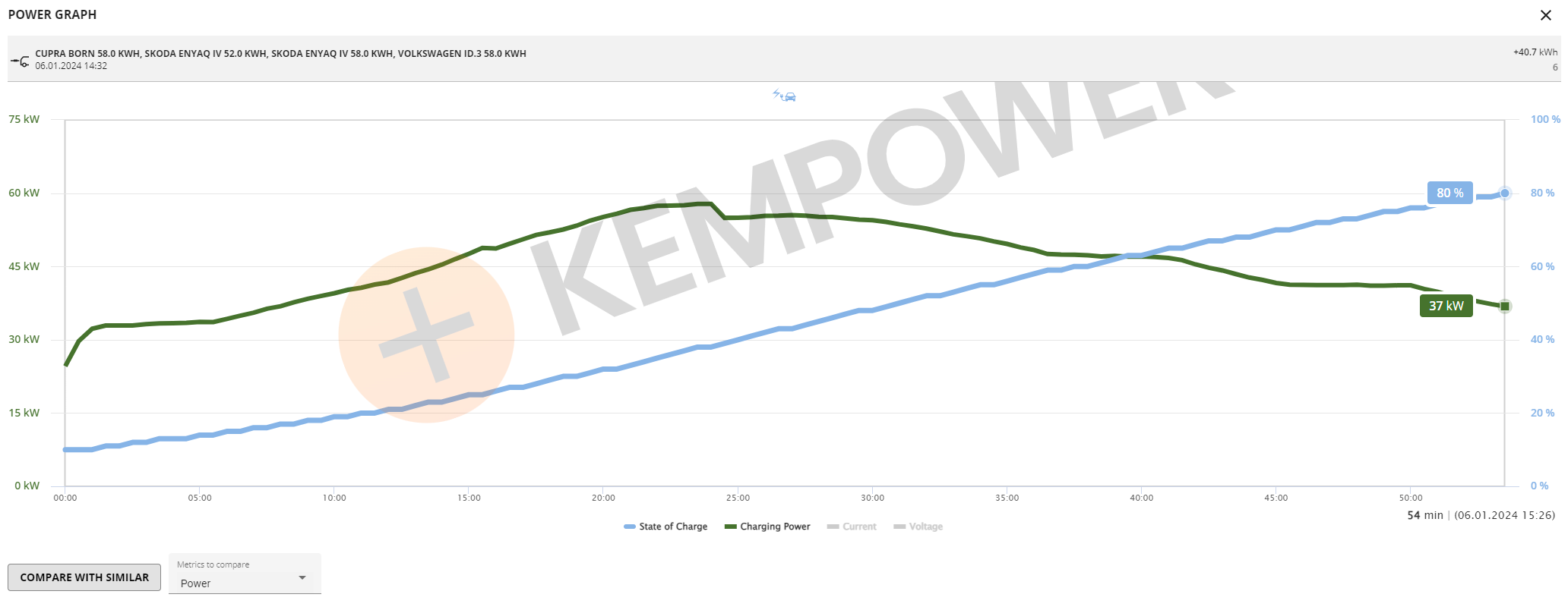

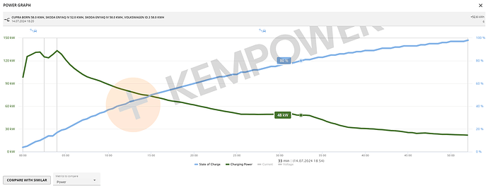

Grafer på laddkurvor och bilmodeller finns det gott om i databasen varav många är så klart på ID3 58kWh. Men det är ganska brett spann då ID3 är väder och förarberonde hur snabbt den laddar.
Sommar:
Vinter:
Gjorde en testladdning nu på OKQ8 och det verkar ha gått enligt plan. Från 37% till 48% så fick jag in 6,7 kWh på 6 minuter. Vilket blir en snitteffekt på runt 67 kW. Det stämmer ju väl överens med förväntad laddkurva om man tar med i beräkningen att laddningen är lite långsammare i början, handskakning, inte exakt tidtagning, etc.
