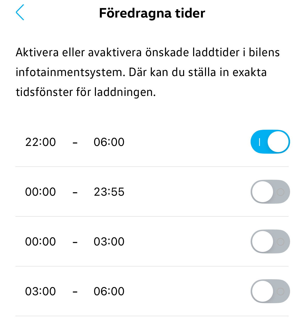

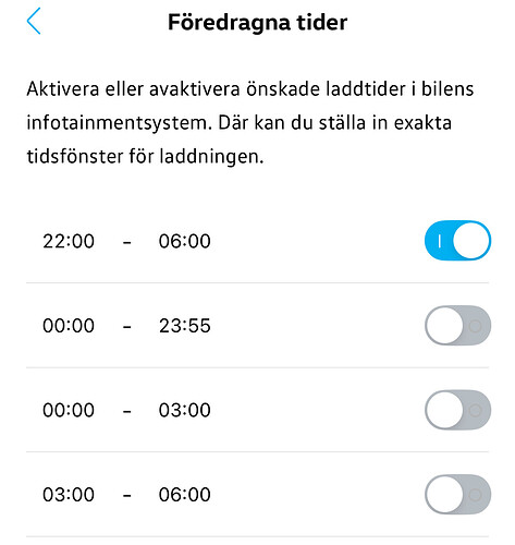

I ID 4 finns t ex föredragna tider, då kan man ställa in olika intervall och då forcerar man bilen att ladda under dessa.
Ser nu att det finns liknande i min app för MG ZS EV men skulle helst vilja sätta schemat i laddboxen men kanske inte brukar fungera så
Jag har också en Defa Power men har kommit fram till att det är lättare att styra laddningen via bilens inställningar istället.

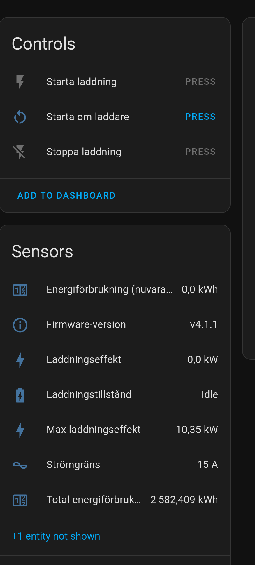

Om Defa öppnar upp något API till laddaren så att ma ni kan styra den via till exempelvis HomeAssistant så vore det intressant.
Jag såg nyligen att det kommit en integration till HA GitHub - Bebbssos/ha-defa-power: DEFA Power EV Charger integration for Home Assistant
Det går åtminstonde att starta och stoppa laddningen där så bra poäng, skulle kanske gå att lösa den vägen
