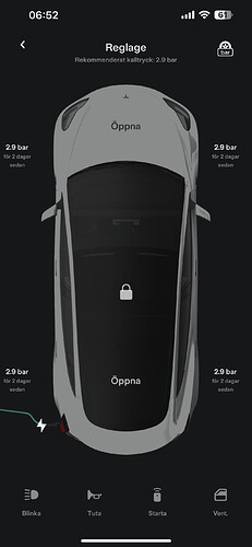

Det står 2,9 bar som rekommenderat i skärmen, min varnar vid 2,7
Japp, 2.9 bar ska det vara. Vet ej om BLE Temps är bra eller dåliga.

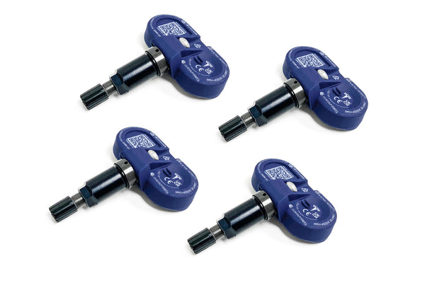

Tesla hade billiga sensorer, sätter i vinterhjulen kan du klona dom så slipper du lampan :wink:

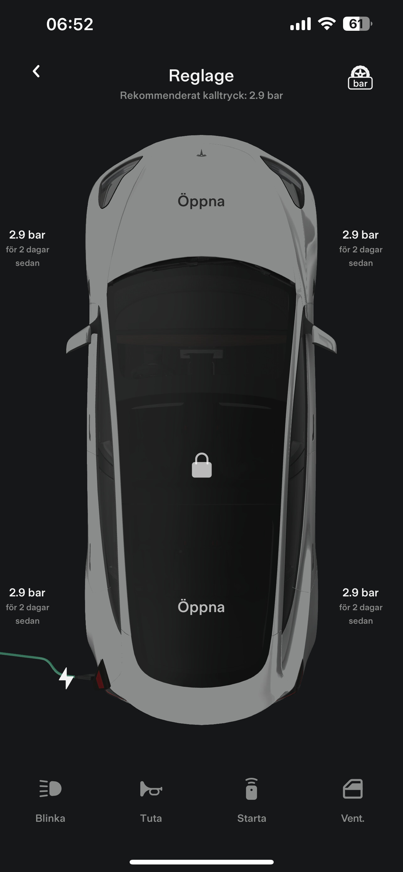

Tack herr Larsson, som du såg på bilden, så har jag exakt 2,9 bar, kör man så från start med kalla däck så kommer den inte varna även om trycket går upp någon 10del. Varför den varnar för mig är vid byte av däck är för att min däckfirma inte har koll på lufttrycket. Sen den extra punkten i ”säkerhetskontrollen” var mera skämtsam. Är säker på att många inte bryr sig så mycket lufttrycket. Förn till semester om man kan spara någon watt timme / mil.
